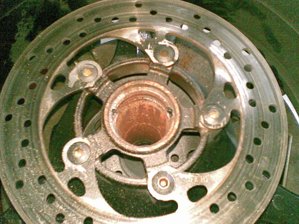

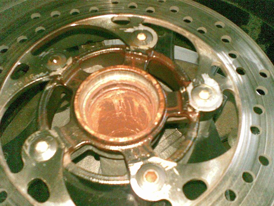

Καταρχην διακρίνεται το δαχτυλίδι του ρουλεμάν, που έχει ξεμείνει μέσα στον τροχό.

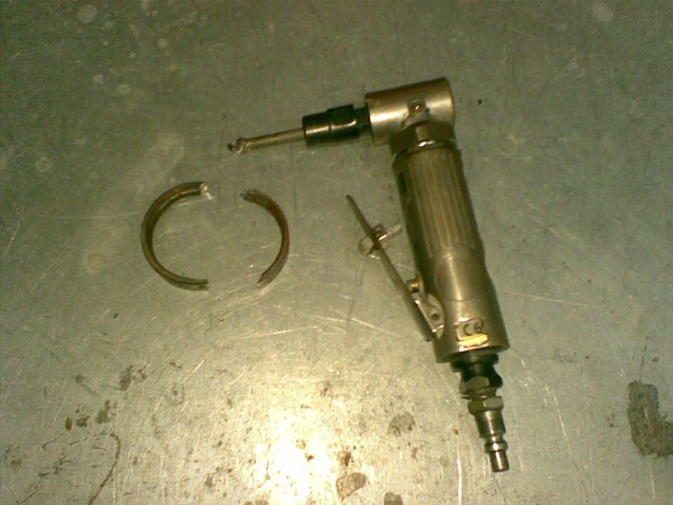

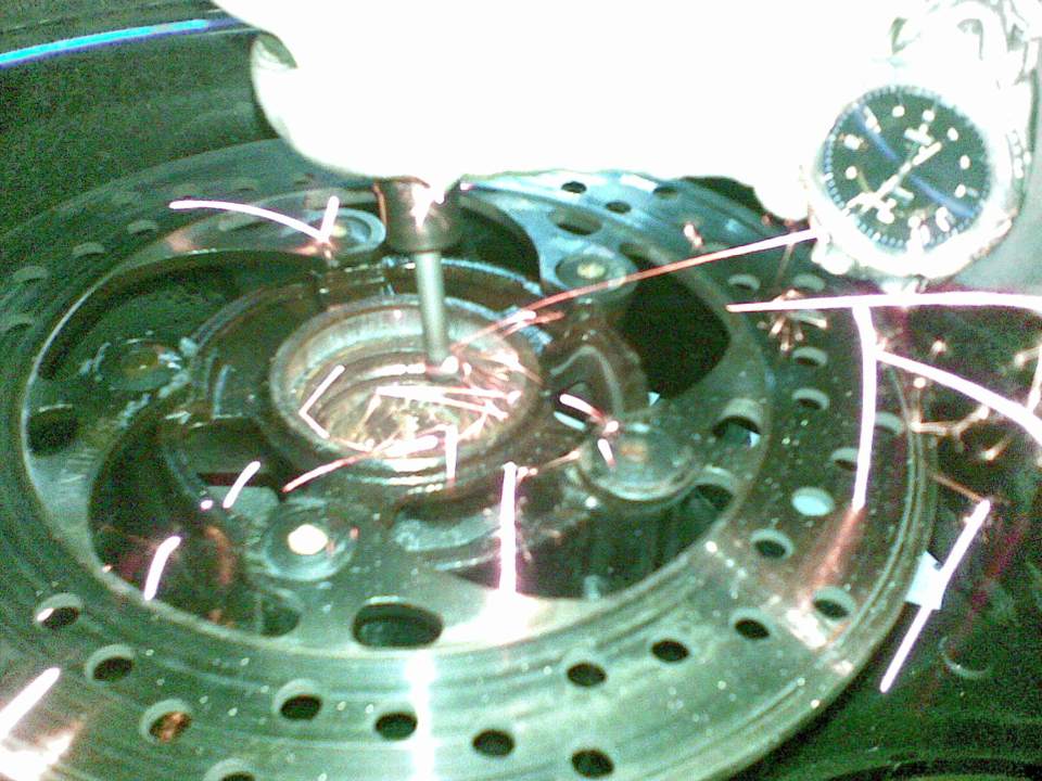

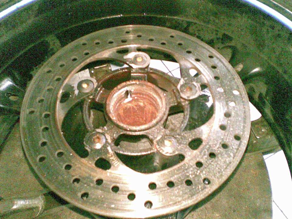

Χρησιμοποιώντας το ντρέμελ ή τρυπάνι, κόβουμε αρχικά σε ένα σημείο και αν χρειαστεί και σε δεύτερο.
Εδώ το συγκεκριμενο καθότι γνήσιο γιαπωνέζικο, αποδείχτηκε πολύ σκληρό καρύδι και χρειάστηκε και δεύτερο κόψιμο. Προσέχουμε φυσικά να μην φάμε και το αλουμινιο της ζάντας , όσο είναι δυνατόν.

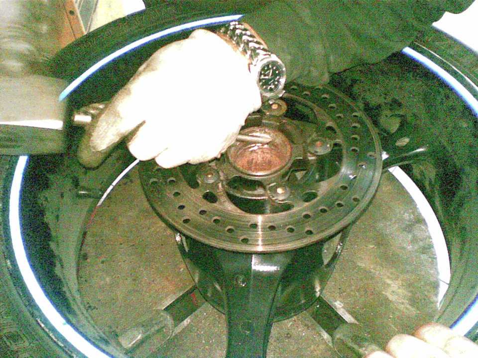

Με σφυρί και κάτι σε ρόλο καλεμιού, χτυπάμε ώστε να ξεκολλήσουμε το ρουλεμάν. Λίγο από πάνω, λίγο από δίπλα, σκοπός είναι να το ξεκολλήσουμε και να βγει.
Αφού βγει χαζεύουμε την ματαιότητα της ύλης... και προχωράμε στο φόρεμα του καινούριου ρουλεμάν κ.ο.κ.
